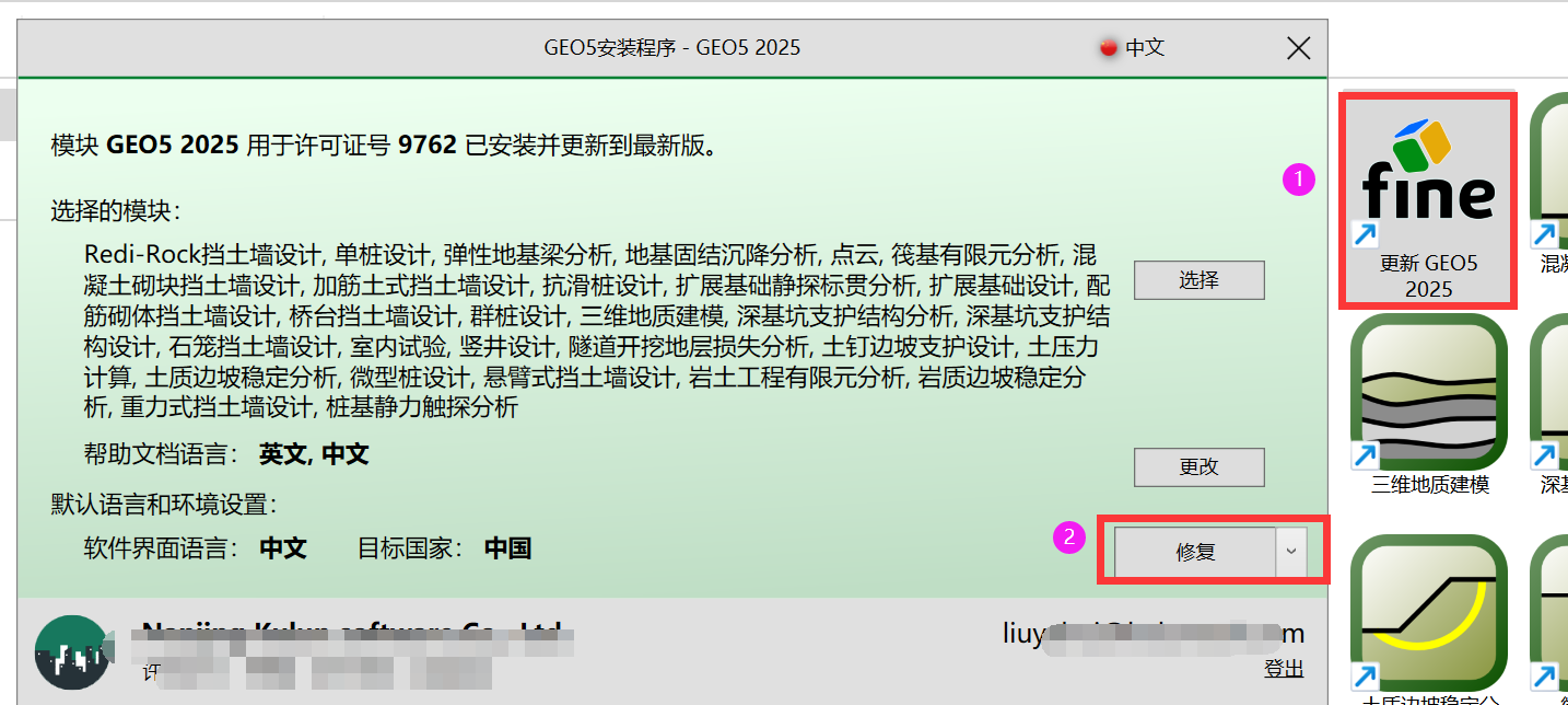

问题十八:修复GEO5
修复GEO5
如果软件之前能用,后续出现了问题,在电脑联网情况下,可以按以下步骤修复软件:
(1)找到更新选项,双击打开
(2)软件里面有两个“下一步”,选择前面这个,不要选后面这个。
(3)选择修复复选框,并确定
(4)选择后面这个下一步
(5)点击修复
(6)修复之后重启电脑
2025版软件采用下面的方式进行修复:
修复GEO5
(1)找到更新选项,双击打开
(3)选择修复复选框,并确定
(4)选择后面这个下一步
(5)点击修复
(6)修复之后重启电脑
2025版软件采用下面的方式进行修复:
