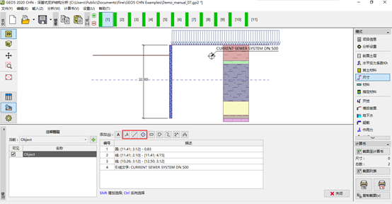

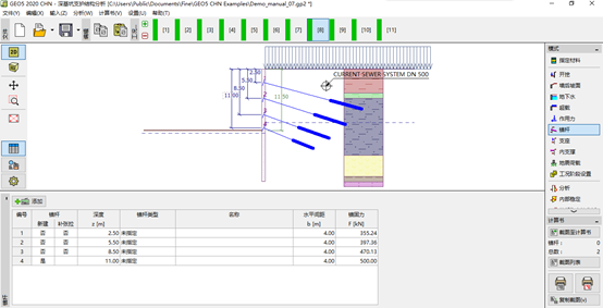

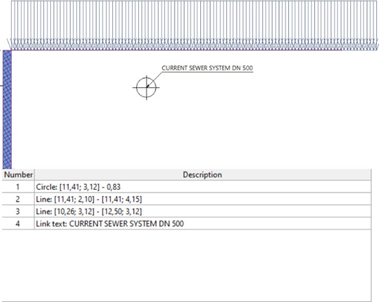

我们要画出下水管道的位置。这个信息对我们而言是很重要的,因为我们设计的锚杆不能穿过下水管道。因此,我们会在第一个工况绘制出这个结构。
打开“Demo_manual_07”文件之后,来到“尺寸”界面下,点击左下方“切换至注释模式”进入注释界面。
我们为将默认的图层名命名为“Objects”,把下水管道绘制在该图层中。为此,我们使用“圆”和“线”来表示它,并用“引线文字”为它添加一个描述。
注释模式

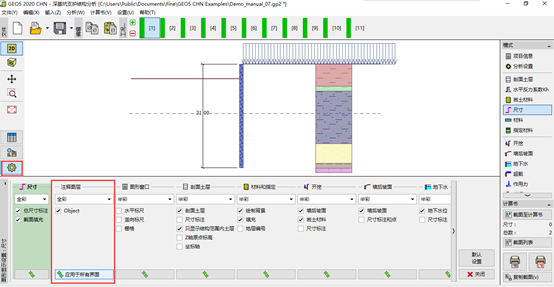

切换到图形显示设置模式下,找到“注释图层”,点击下方的“应用于所有界面”。这样,就可以在所有界面下显示注释图层。
图形设置界面
这样,这个标注就会在所有工况的所有界面下显示。

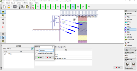

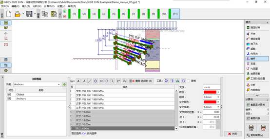

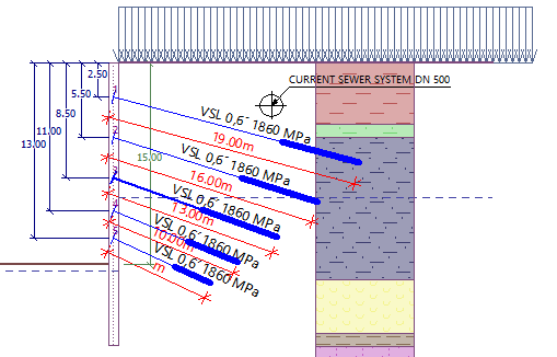

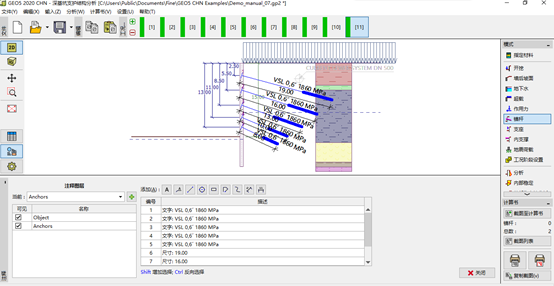

这里我们需要添加锚杆注释,直接来到最后一个工况,因为最后一个工况可以显示所有的锚杆。在注释中,我们新增一个“Anchors”的图层,填写必要信息。
添加新图层

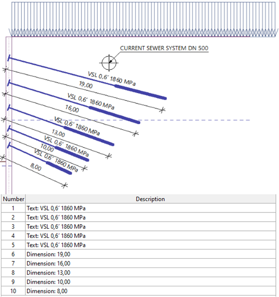

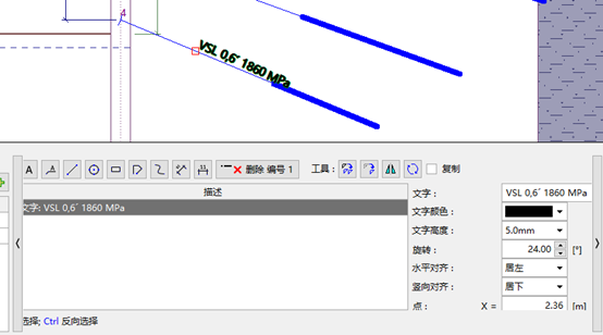

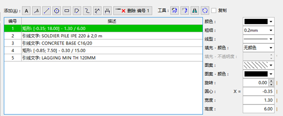

我们需要描述每个锚杆,这里要用到“文字”功能。可以输入旋转角度将文字旋转成和锚杆一样的角度。
对于尺寸,我们可以使用“对齐标注”,选择需要标注的两个点进行标注。
注意:另外一个标注“线性标注”是测量水平和竖直方向的距离。

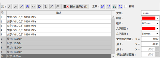

输入的数据可以按组进行编辑。选择所有的尺寸标注,把他们改成红色,并且通过在“<>”后添加“m”的方法,为尺寸标注的数字增加“m”。
编辑所有的尺寸——颜色改变和单位添加
注意:文字输入符号<>后输入的m,可以表示真实的尺寸。任何文字都可以加在它的后面。但是如果删除“<>”符号,直接输入文字,那么输入的文字将替代原来的数值,无法将单位和数值一块显示。

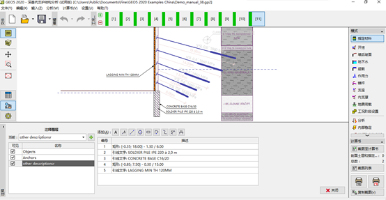

新建名为“other descriptions”的图层,用来放置其他需要描述的信息。
结构描述

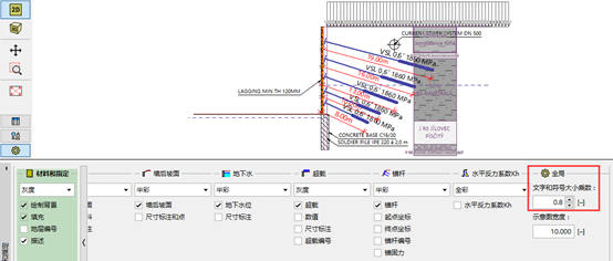

注释、文本和标记的总尺寸可以在图形显示设置菜单下的“全局”界面进行设置。本案例中可以输入0.8,将原始尺寸的尺寸缩小为原来的80%。
减小文本和标注的尺寸

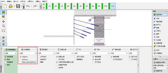

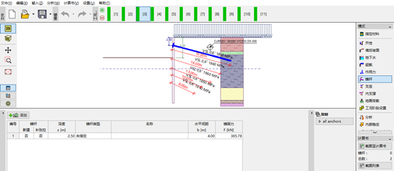

来到图形显示设置菜单下,我们关闭“Anchors” 和 “Other descriptions”图层。
在图形显示菜单下打开关闭图层
这些图层只在输出图层或者打印计算书时才有用途,在分析时,渲染这些图层意义不大。

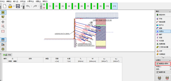

工况三错误地描述了不存在的锚杆

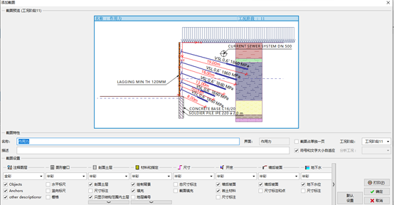

我们只需在准备截图至计算书时激活图层即可。
截图至计算书

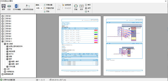

这里我们不仅可以哪个图层可以显示,也可以选择打印的工况。图片可以从窗口中直接打印,也可以保存到计算书中。
截图至计算书
导出计算书
