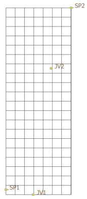

  最终目的是基于勘察数据来创建施工现场的地质模型。地质勘察包括两次钻孔和两次静力触探试验(CPT)。施工现场的地形以及钻孔和CPT的位置如下图所示。
图40.1施工现场方案

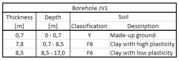

  钻孔中的土层信息描述如下:

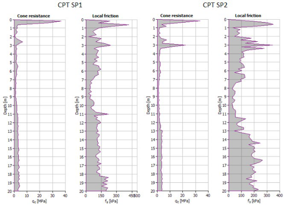

  静力触探试验CPTs将以表格数据的形式直接导入到软件中,就像从地质工程师处获取的一样。为直观说明,下图给出锥尖阻力和侧壁摩阻力值。
图40.2CPTs是无孔隙水压力(u2)情况下的试验-与CPTu不同(有孔隙水压力)。

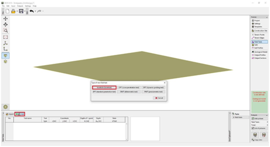

       在【勘察数据】中,我们将输入钻孔JV1和JV2。点击【添加】按钮并选择勘察数据类型为【钻孔】。

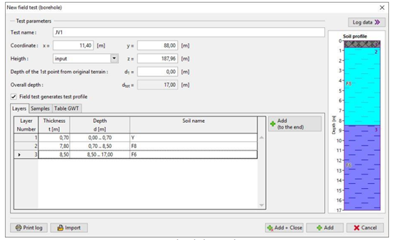

 图40.6输入钻孔JV1地层信息

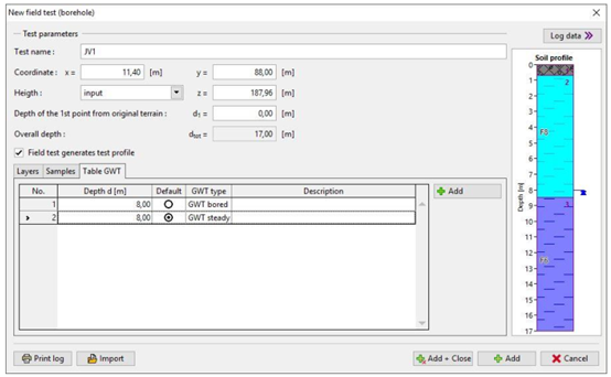

图40.7输入钻孔JV1地下水信息

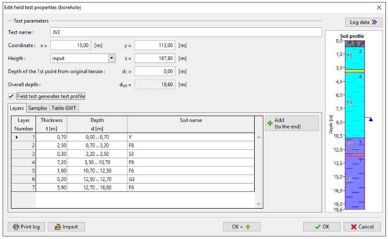

图40.8输入钻孔JV2地层信息

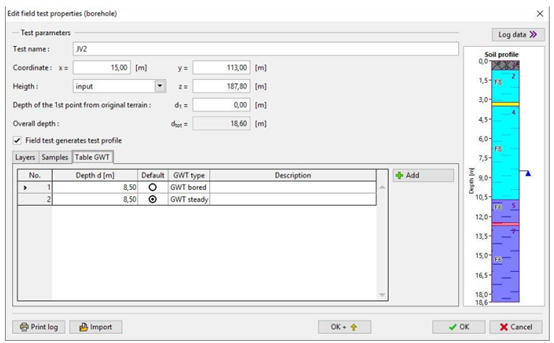

图40.9输入钻孔JV2地下水信息

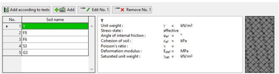

       输入钻孔JV1和JV2所有土层信息(Y,F6,F8,S3,G3)。可以为每个土层指定土工参数。这些参数对地质模型是没有影响-它们可用于生成地质文件或将数据导出到其他GEO5软件。简单起见,我们不去设置岩土材料的详细参数。但为了更清晰直观的显示模型,我们将改变每种岩土材料的的图例和颜色。
图40.13添加土层信息

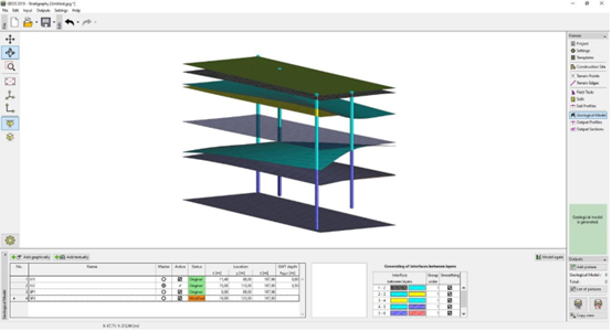

  现在回到【生成地质模型】界面。在这里,我们可以看到根据钻孔(JV1,JV2)和CPTs(SP1,SP2)创建的“钻孔”(地质剖面)。我们选择钻孔JV2作为层序控制孔-该钻孔最深,且包含了所有类型的岩土材料-因而能最好的展示施工现场的地质条件。
图40.18【生成地质模型】界面–将JV2作为层序控制孔
  其他显示为红色的钻孔-意味着它们与层序控制孔不兼容。地质模型由层序控制孔和兼容钻孔生成。这里需要先修改所有钻孔使之兼容,这样才能根据所有勘察数据创建地质模型。接下来,我们将对所有钻孔修改使之与层序控制孔兼容。

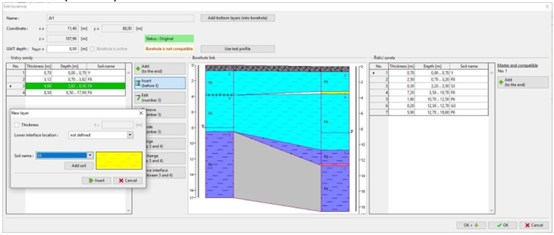

40.4修改钻孔JV1

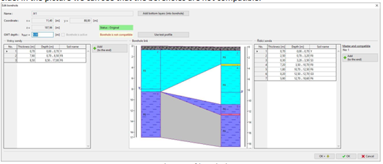

  我们首先修改钻孔JV1。点击该钻孔后,我们可以看到对话窗口左侧的目标钻孔(JV1)。层序控制孔(JV2)显示在右侧。在图中我们可以看到钻孔不兼容。
图40.19钻孔JV1的原始状态

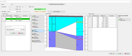

  钻孔JV1没有砂砾层(S3,G3)。我们假设地质层近似水平(基于当前位置的一般地质知识)。因此,我们分割F6和F8层,并在新分割层之间插入厚度为零的S3和G3层。钻孔JV1的地质剖面没有改变,但现在它与层序控制孔兼容。
  首先,我们以4:6的比例对第2层土进行分割(上部厚度为总层厚的40%)。
图40.20分割第2层(F8)
  点击【插入(3之前)】按钮在新分割土层之间插入一个厚度为0的新土层S3。
图40.21插入厚度为零的新土层S3
  接着我们将以相同的方式修改底部钻孔。首先,我们点击【分割(编号5)】按钮以1:1(上部占50%)的比例分割第5层(F6)。然后,我们点击【插入(6之前)】按钮插入一个新土层G3(零厚度)。钻孔JV1和JV2现在都兼容了。
图40.22插入厚度为零的新土层G3

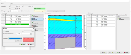

40.5修改钻孔SP1
  现在我们可以开始修改钻孔SP1-根据CPTSP1中测量的锥尖阻力qc手动创建该钻孔中的地质剖面。

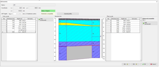

  在对话窗口中,我们可以看到钻孔SP1与层序控制孔不兼容。但只有底部不兼容。钻孔上部是兼容的-两个钻孔都含有砂层(S3)。
图40.23钻孔SP1的原始状态
  钻孔SP1中没有砾石层(G3)。我们将对钻孔JV1进行类似修改。首先,我们分割第5层(F6)-新的上部厚度为总层厚的25%。
图40.24分割第5层(F6)
  在分割土层之间插入一个新土层G3(零厚度)
图40.25插入厚度为零的新土层G3
  JV2钻孔SP1现在与层序控制孔JV2兼容
图40.26新钻孔SP1-钻孔与层序控制孔兼容

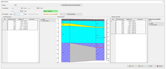

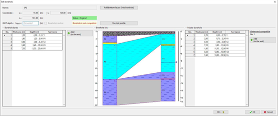

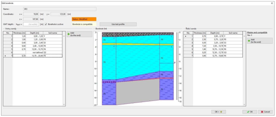

  最后修改钻孔SP2-根据自动土的分类(Robertson,2010)生成该钻孔中的地质剖面。钻孔的原始状态如下图所示。钻孔不兼容,需要对其进行修改。
图40.27钻孔SP2的原始状态

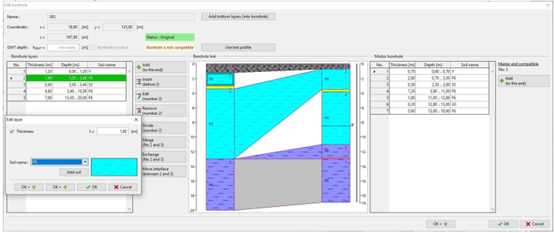

  钻孔上部的情况更为复杂。在钻孔SP2中,F6土层位于沙土层上,但在层序控制孔中,该层中土是F8。如果我们想使钻孔兼容,我们可以进行与先前钻孔相同的修改(分层和插入新层)。由于在其他钻孔中没有这样的层次顺序,且该钻孔中的地质剖面是通过土的分类自动创建的,并不总是绝对精确的(特别是对于土层类型相似-F6,F8),我们将假设,F8土层也位于该钻孔中的砂土层上。因此,我们选择第2层土并将土壤从F6改为F8。
图40.28改变第2层中的土(F6改为F8)

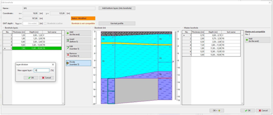

  通过这种方式,我们在上部形成了兼容的钻孔。在底部,我们对钻孔JV1和SP1进行了相同的修改。我们分割第5层(上部占10%)并插入零厚度的砾石层(G3)。
图40.29分割第5层(F6)

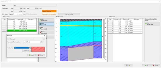

图40.30插入厚度为零的新土层G3
  现在钻孔SP2与层序控制孔JV2兼容。
图40.31新钻孔SP2-钻孔与层序控制孔兼容
40.7最后修改

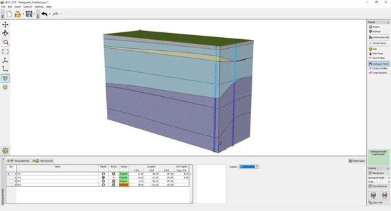

  在【生成地质模型】中,我们可以看到所有的钻孔现在都是兼容的。根据所有勘察数据(钻孔和CPTs)生成地质模型。
图40.32【生成地质模型】界面–生成模型

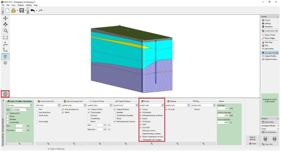

  为了更直观的显示,我们打开绘图设置(屏幕左侧带有齿轮符号的按钮),然后选择选项“岩土材料三维视图”。
图40.33【生成地质模型】界面–岩土材料三维视图
  可以设置【底层】信息。因为所有勘察数据(钻孔,CPT)都只给到粘土层F6,我们假设土层继续向下延伸,设置【底层】,岩土材料选择“F6”。
图40.34【生成地质模型】界面–选择底层

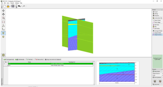

  最后,转到【生成二维剖面】界面,新增两个二维剖面。CV1(13.0,125.0),(13.0,88.0)和CV2(6.0,107.0),(19.0,107.0)
图40.35【生成二维剖面】界面
