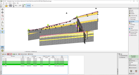

在“勘察数据”菜单下,选择要导出的数据(BH1-3),然后点击“导出”。
点击“电子表格XLSX,ODS”进行保存。选择映射为“FINE AGS 4Ed.4.0.4”(根据国际标准AGS-岩土技术和地球环境专家协会)。它是所有模板默认的设置。
导出文件命名(Demo02_3BH)并保存。软件将弹出对话框窗以确认导出。

现在,我们将返回到三维地质建模软件并导入编辑后的文件。在“勘察数据”菜单下,点击“导入”按钮。选择导入类型为“电子表格XLS,ODS”,然后加载文件。
软件将分析数据并提供进一步处理钻孔的选项。
导入后,我们可以看到:
-编辑后的“BH3”钻孔取代了原来的“BH3”钻孔
-导入了Y坐标不正确的钻孔BH2,并显示为“超出边界”
-已加载了“BH1-已编辑”和“BH-新”钻孔,但未生成柱状剖面,因为其坐标与现有钻孔的坐标重合。

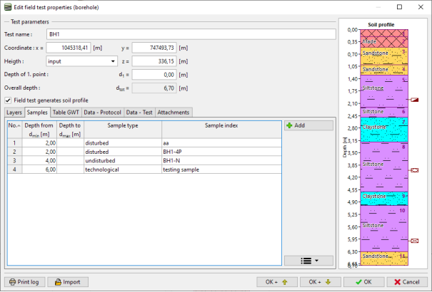

将以BH1钻孔的样品列表为例。点击下方按钮以选择导出/导入数据。

我们将编辑第一个样品编号,然后再添加两个。我们将第三个样品类别命名为“测试”,以演示加载枚举的选项。
返回到“三维地质建模”软件的对话框,然后点击“导出”。
我们将加载文件。数据将显示在对话框窗口中。
注意:本案例,我们导入的是之前从表中导出的数据。但是软件支持不同来源以不同格式导入任何表数据。
在第(3)节中,我们可以选择要导入的行。本案例数据从第3行开始。当我们仅需要导入部分数据时,选择行的功能也很重要。例如,与给定钻孔相关的样品。
在第(4)节中,我们可以看到导入数据被分隔成几列。
接下来,我们将为变量指定数据列。该列的数据可以进行任意放大缩小。在单位或符号转换时,这一点很重要。
在第(6)节中,我们可以进行导入结果预览。样品类别为“测试”的不存在。软件试图找到枚举的最接近选项-本案例为“技术”。导入后可以更改样品类型,甚至可以在枚举中添加新选项。
如导入结果预览满意,可以按“确定”确认导入。
样品的导入和编辑现已完成。
