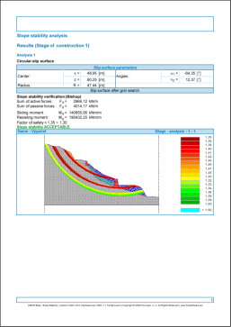

通常计算书只包含文本数据(如图1),但我们可以在适当的位置加入截图。(如图2)

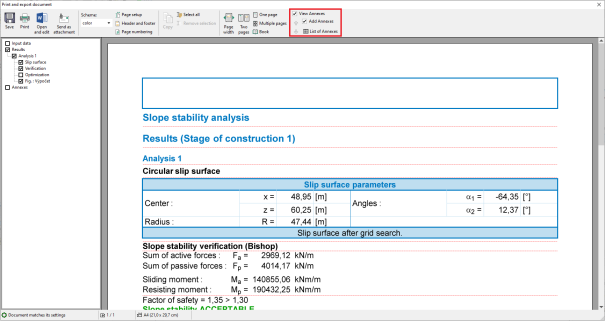

使用“注释”功能,可以在图片上绘制其他数据(如图3)。有时用户需要在计算书中加入照片和描述(如图4),这可以通过在计算书中“添加附件”来实现。

鼠标右击该行,将出现以下选择。
当选择“添加文本”选项时,将出现一个“添加附件”对话框,我们可以在其中输入内容。
文本将插入文档中的相应位置,并以红色框住。可以通过取消勾选“添加附件”复选框关闭此功能。
还可随时通过单击鼠标红框来编辑文本。右击,将弹出一个子菜单,允许修改附件。

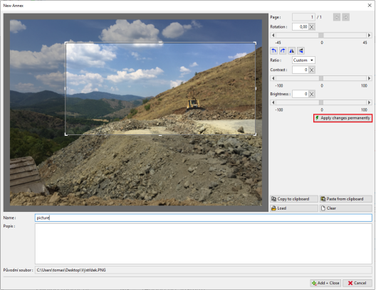

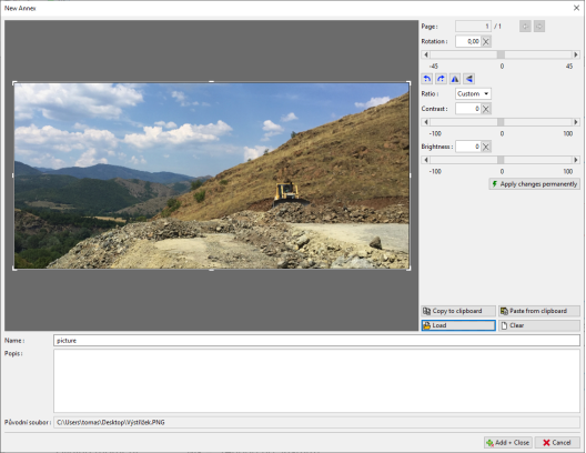

点击对话框中的“添加图像”功能,将打开一个新的对话框用于添加图片。可单击“加载”打开图片。支持常见格式,例如JPEG,PNG,PDF...
我们还可以使用此对话框进行编辑(裁剪,拉伸,调整亮度和饱和度)。点击“永久应用更改”按钮,程序将永久保存它并删除原始图片。此方法的优点是,按比例缩小图片,文件变小,因此,整个数据文件将变小。
编辑后的图像将被添加到计算书中。
