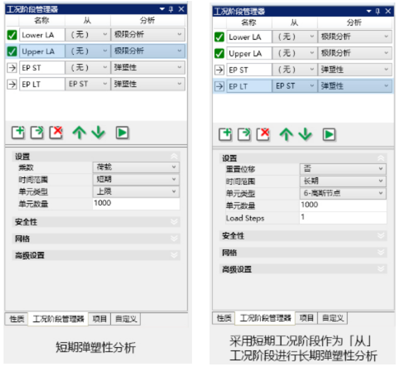

另外,本案例中还需要区别长期和短期条件,即硬黏土材料的排水条件为「排水/不排水」,这意味着在短期条件下将考虑超静孔隙水压力,而长期条件下则无超静孔隙水压力。在「工况阶段管理器」界面中可以对每个工况阶段单独设置相应的短期/长期条件(如图2.2所示)。
图2.2  带网格自适应的短期条件工况阶段设置

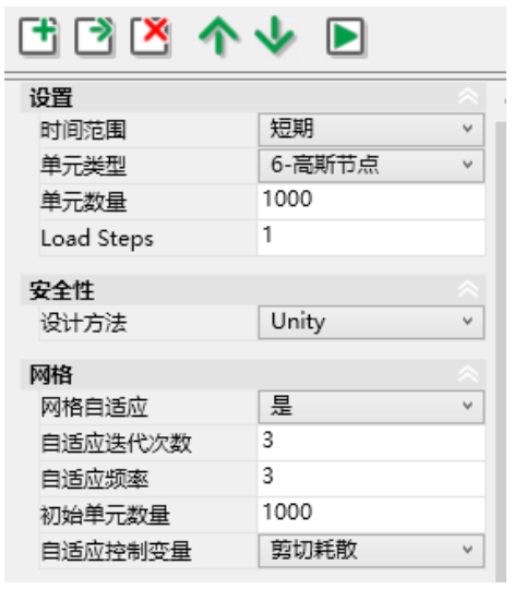

对模型分别进行上限和下限极限分析,分析步骤和上一案例相同,除了本案例中「时间范围」需要设置为「短期」。「单元数量」设置为1000,采用「网格自适应」且「自适应迭代次数」为3(如图2.2所示)。

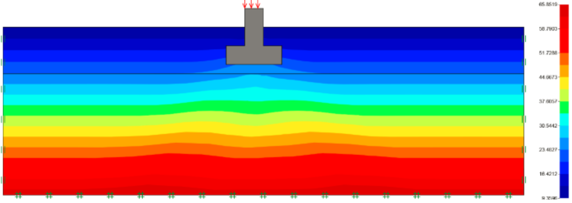

图2.3中给出了不排水抗剪强度的分布。对于本案例中采用Mohr-Coulomb模型,不排水抗剪强度可由下式计算得到(见「材料手册」):
其中 image.png 为初始竖向有效应力(受压为正)。
图2.3 不排水抗剪强度su的分布

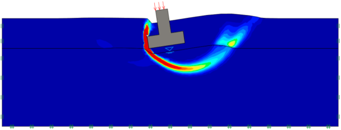

图2.4中给出了基础的破坏模式和剪切耗散的分布。和上一案例中的结果非常相似。
图2.4 破坏模式和剪切耗散分布2.2 弹塑性分析

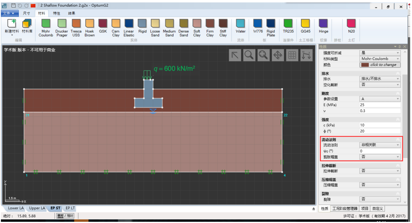

该分析需要通过两个工况阶段来完成,首先,在第一个弹塑性分析工况阶段中设置「时间范围」为「短期」。然后复制该工况阶段,并在新的工况阶段中修改「时间范围」为「长期」,同时将「从」工况阶段设置为前面的短期工况阶段。这表示第一个工况阶段的计算结果将作为第二个工况阶段的初始值。图2.5中给出了两个工况阶段的设置参数。可以注意到,软件中允许对长期工况阶段重置位移,即不考虑短期工况阶段中导入过来的位移。由于我们需要分析最终的位移情况,因此并不需要重置位移,该选项保持为默认值「否」。
总的来说,对于弹塑性分析中的「排水/不排水」材料,需要采用非关联流动法则且剪胀角设置为零,才能在短期分析中得到合理的结果(见「理论手册」)。该条件在绘图界面右侧的材料性质界面中设置,如图2.5所示。

图2.5中短期弹塑性分析,单元类型为下限单元,应为笔误,软件中案例为6节点高斯单元
