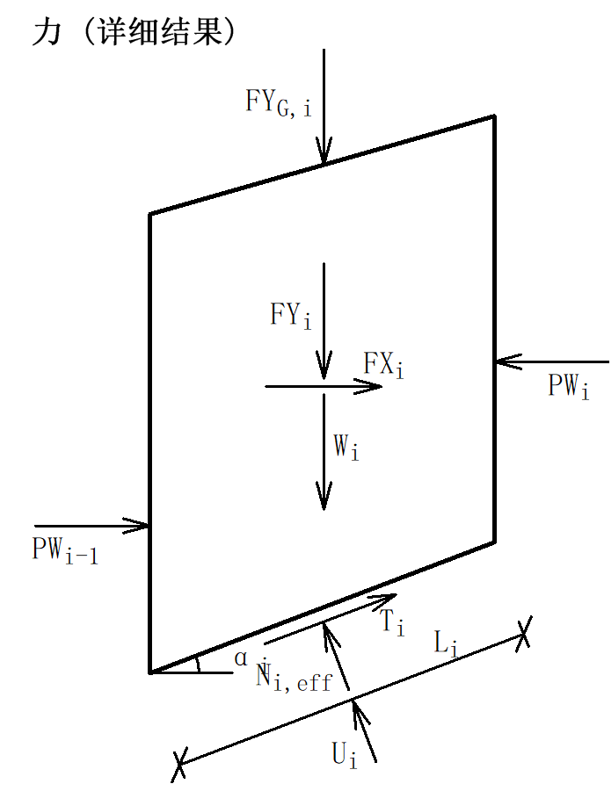

       如下图取出的一个条块为代表,采用简化bishop法分析时,每个条块主要受四个方向的力,竖向力、水平力、垂直滑动面的力和沿着滑面的力。
       其中竖向力包括块体自重、块体顶部超载、块体外部竖向水压力、竖向地震荷载,水平力包括块体外部水平向水压力、水平地震荷载、块体两侧水平水压力、块体外部超载的水平分力,垂直滑动面的力含块体底部法向压力、孔隙水压力,沿着滑面的力主要为抗剪力。

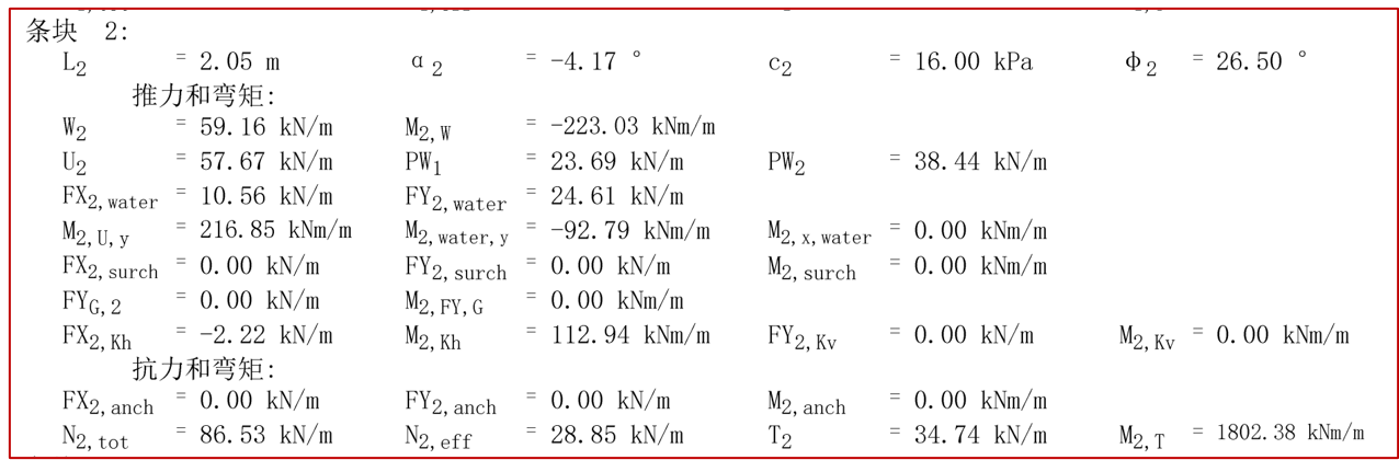

       这里截取某边坡计算书中的条块信息作为说明。在GEO5中,条块编号顺序是从剪出口开始,所以编号1的条块位于滑面底部。
--L为条块底部滑弧长度,近似取底部两端点连线的弦长为计算长度,可通过条块宽度和滑面倾角的余弦计算得到;
--α为滑面倾角,当该条块滑动方向与边坡滑面方向一致取正,相反时取负,可以理解为反翘段符号取负;
--c,fai为该条块的抗剪强度指标中的粘聚力和内摩擦角,当某个条块位于多个土层中时,软件会按照宽度取加权平均值来计算;
--W条块自重,当有水时,按饱和容重计算;
--Mw,条块自重引起的弯矩,起下滑作用为正,起抗滑作用为负;
--U为条块底部垂直滑面的孔隙水压力,孔隙水压力按照水头计算,一般小于水位高度,但在骤降工况中水头可高于水位高度;
--Pwi-1,Pwi分别是左右两个条块对本条块的水平水压力;
--Fxwater,Fywater是坡外静水对该条块顶部压力荷载在水平方向和竖直方向的分力;
--Mu,y是条块孔隙水压力U在竖直方向上的分力引起的弯矩,起下滑作用为正,起抗滑作用为负;
--Mwater,y只是坡外静水压力在竖直方向的分力Fywater引起的弯矩;
--Mx,water是与水相关的三个水平方向力(条块孔隙水压力U在水平方向上的分力,条块间水平水压力Pwi-1、Pwi,坡外静水压力在水平方向的分力Fxwater)所构成合力的弯矩;
--Fxsurch,Fysurch分别是超载在条块水平和竖直方向的分力,但Fysurch一般都取为0,竖直方向分力由FyG记录;
--FyG是条块竖直方向超载大小;
--Msurch,MyG分别为超载在水平方向和竖直方向分力引起的弯矩;
--FxKh,FyKv分别是地震荷载在水平和竖直方向的分力;
--MKh,MKv分别是地震荷载水平和竖向分力引起的弯矩;
--Fxanch,Fyanch分别是锚杆作用力在水平和竖直方向的分力,如果有其他支护结构,如抗滑桩(ASPile)、土钉(nail)、筋带(reinf)则类似考虑;
--Manch为锚杆作用引起的弯矩,注意符号一般为正,表示起抗滑作用;
--Ntot为条块底部法向总应力;
--Neff为条块底部有效应力,可以用总应力Ntot减去孔隙水压力U得到;
--T为条块底部切向抗剪力,与滑动方向相反;
--MT是抗剪力T引起的弯矩,符号为正,表示起抗滑作用。
