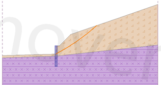

      在加入抗滑桩后,要进行三类滑面的验算:
①最大剩余下滑力滑面(由步骤(1)中确定的)。此种滑面验算的是桩身材料强度。

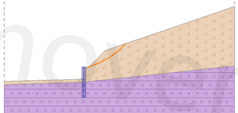

②越顶破坏(限制区域——对桩顶上部自动搜索)
       虽然抗滑桩能够将最不利滑体挡住,但是局部浅层还是不稳定,需要进行加固(采用锚杆)

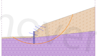

③整体破坏(限制区域——对桩底以下搜索)
       整体破坏的验证是为了说明桩长达到要求了。

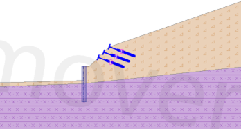

步骤三:加入柔性支护结构(如锚杆等)
此步骤中两个计算滑面
        这里这个滑面相对步骤二稳定性系数有了进一步的提升,同时能够在即保证刚性支护结构为主体的情况下,部分考虑柔性支护结构的贡献,并能够从两次安全系数的变化上大致估算贡献比例。(为什么不能一次算?因为只要是条分法就是从上往下算,如果一次性加了太多支护结构,该理论方法是先考虑锚杆后考虑桩,但是实际工程应当是桩是主体。理论有局限性,所以通过工况步骤去弥补这种局限性)
   说明再增加柔性支护之后浅部稳定性同样也满足要求了
