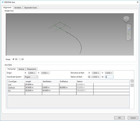

Create(创建)
根据所选的“alignment(对齐)”参数与附加元素(如“placements(定位)”和“variables(变量)”)和从属轴,创建桥梁轴线。
桥梁构件和下部结构都可以依附于桥梁轴创建。
您可以在SOFiSTiK: Axis dialog(SOFiSTiK:轴线对话框)章节中找到有关轴线定义的更多信息。
1. 点击“SOFiSTiK Bridge” 选项卡 image.png Create(创建)面板 image.png image.png (Axis) 下拉image.pngimage.png (Create)(创建)
SOFiSTiK:轴线对话框显示。
2. 在Alignment(对齐)选项卡中,您可以定义沿轴线的“horizontal(水平)”对齐、“vertical(垂直)”对齐和“placements(定位)”。
3. 在 Variables(变量)选项卡中,您可以定义变量,这些变量表示桥梁沿轴的变化。稍后,在创建或编辑Superstructure(上部结构)时,您可以将变量分配到相应的参数上。
4. 在Dependent Axes(辅助轴)选项卡中,您可以使用U,V偏移量来定义其他从属轴。
5. 点击“OK”完成轴线定义。

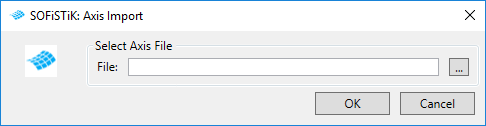

Import(输入)
您可以从外部文件导入轴线定义。目前仅支持之前使用Axis Export (轴线输出)功能创建的JSON文件。
1. 点击“SOFiSTiK Bridge”选项卡 image.png Create面板 image.png image.png (Axis) 下拉 image.png image.png (Import) (输入)
SOFiSTiK:轴线输入对话框显示
2. 选择源文件并单击“OK”确认。
3. 轴线被导入到项目中。
