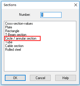

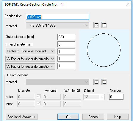

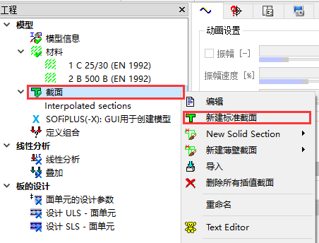

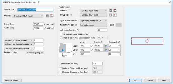

  在SSD的任务树中,“横截面”任务也是默认设置的。右击鼠标添加“新建标准截面”,
在此我们创建圆形的桩截面
和矩形桥墩截面
非标准截面随后可通过SOFiPLUS横截面编辑器生成。

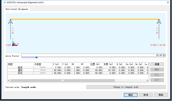

  转到侧边栏的“模型”选项卡,右击“几何轴线”(Geometric Axes)。选择“新建轴线...”(New axis…)。将新轴线命名为AX1,点击“确认”,
  进入第一个对话框,在该对话框中定义桥梁轴线的水平对齐方式(Horizontal Alignment)。建议定义大于实际桥长的轴线长度。通常我们将桥的起始端放在10.0m处,桥的端部留有大于10.0m的扩展长度。这样做的目的是为了以后添加桥梁单元预留位置,因为程序中的位置不允许使用负值。我们选择“直线”类型的轴线,取轴线长度为50m,点击“OK”完成水平对齐。

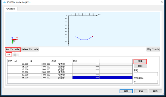

2. 定义“变量”(Variable),
  沿着桥梁轴线定义变量的思路是定义包含所有变量的主横截面,在网格划分过程中,程序将利用横截面和变量信息,生成所有必要的内插横截面。
  本例题中,我们需要定义两个变量#B和#H,#B用于确定非有效区域,#H用于定义截面高度。
  首先,双击“Variable”(变量),在变量对话框中,点击“新变量”(New Variable),输入变量名#B,对话框中的“位置”为轴线上主横截面形状发生变化所对应的轴线位置。
  点击“新建”,因为我们的桥梁始于10m处,因此在第一个位置上输入10,与此相对应的变量值为1300mm。请注意,由于横截面的单位是mm,所以变量值的单位也为mm。再次点击“新建”,输入轴线上其它位置和变量值,最后一个位置为桥梁的终端即34m。对于变量#B, 我们选用 “折线”作为其连续方式。
  再次点击“新变量”,输入变量名#H,用同样的方式定义#H,不过我们选用 “左右两边都转换”作为其连续方式。点击“OK”完成定义变量。

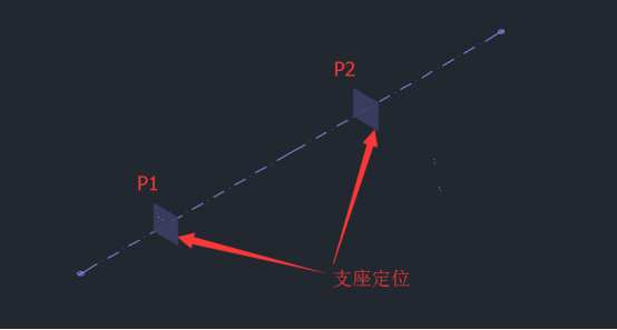

3. 定义“定位”(Placement)
  “定位”代表着桥梁轴线上的特殊点,如:支座、施工节点、桥梁结构的起点和终点等。之后我们将使用这些“定位”,简单快速的生成结构线和结构面。使用支座定位与横向构件编辑器来生成支承单元,支承单元将自动与“定位”和轴线对齐。
  本例题中,我们仅需要定义位于桥梁起点和终点的两个“定位”。
  双击“Placement”(定位),在定位对话框中,点击“新建”,输入第一个定位P1,其位置在桥梁轴线10m处,定位类型为“支点轴”,我们将在此处设置支承单元。再次点击“新建”,输入第二个定位P2,其位置在桥梁轴线34m处,定位类型为“支点轴”,同样我们将在此处设置支承单元。点击“确定”完成定位定义。

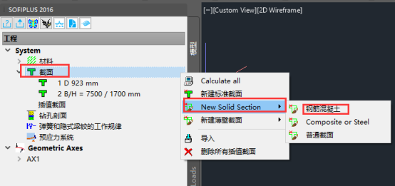

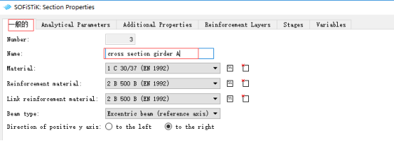

  1. “模型”选项卡中右击“截面”,选择实体截面(New Solid Section),随后点击组合或钢截面(Composite or Steel),进入横截面属性对话框。
  2. 在“常规”选项卡输入横截面名称 cross section girder A

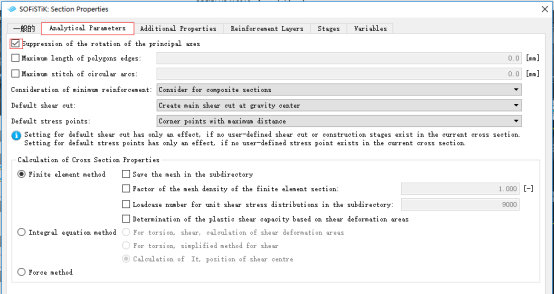

  3. 在“分析参数”(Analytical Parameters)选项卡中勾选Suppression of rotation of the principal axes(抑制主轴旋转)。

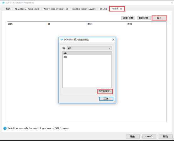

  5. 在“Variables”(变量)选项卡中,点击“导入”,在对话框中选择#B然后点击“添加到截面”,随后选择#H后再次点击“添加到截面”,点击“关闭”关闭对话框。

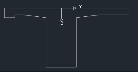

  7. 用CAD线绘制下图所示的梁截面。
  8. 点击“边界”(Boundary),无需修改对话框中的内容,随后在空白处右击鼠标,选择POint in area(区域中的点),点击梁截面内的任意一点,生成红色边界。

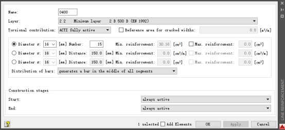

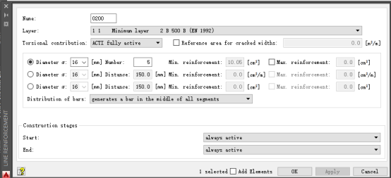

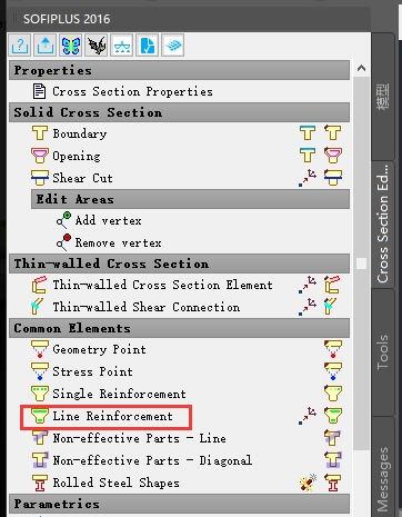

  9. 定义钢筋,点击“线钢筋”(Line Reinforcement),
  在对话框中输入以下内容,绘制下部钢筋后关闭对话框。
  再次点击“线钢筋”(Line Reinforcement),在对话框中输入以下内容,绘制上部钢筋后关闭对话框。
  梁截面内上下两根绿色线即为钢筋。

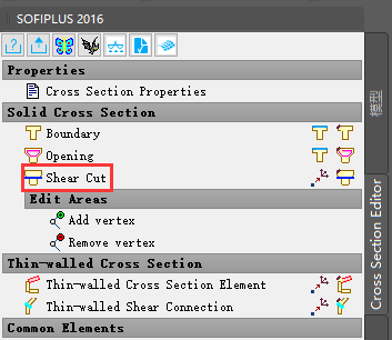

  10. 绘制剪力切割, 点击“Shear Cut”(剪力切割),对话框中输入名称,在横截面的适当位置绘制线条,视频中的蓝色线即为剪力切割线,随后关闭对话框。

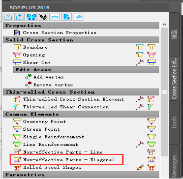

  11. 定义非有效区域,点击“Non-effective Parts - Diagonal”(非有效区域 -对角线)
  在对话框中勾选“Primary Bending”(主弯矩),分别在梁翼缘左右两端绘制与梁截面相交的长方形,表示该区域无主弯矩生成。不需要考虑长方形的大小,和梁截面相交即可。横截面编辑器中的黄色部分代表非有效区域。

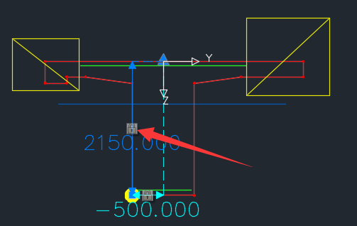

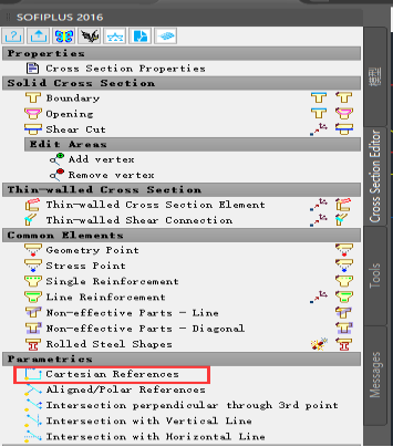

  12. 在截面上指定变量。这里需要应用“笛卡尔参考”, 笛卡尔参考可以用来确定一个点相对于一个或多个现有截面点的水平距离和垂直距离。
点击“笛卡尔参考”(Cartesian Reference),

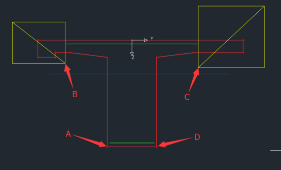

Cross section girder A

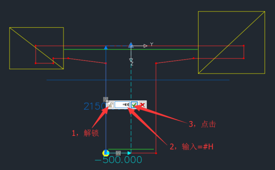

  A. 将cross section girder A图示中A点定义为参考点。点击A点,双击回车键,得到A点相对于横截面原点的相对水平距离(-500mm)和垂直距离(2150mm)。因为此梁是沿着高度方向变化的变截面梁,我们需要用变量#H表示梁高。在梁高上点击切换锁定
  首先解锁,随后输入=#H,最后点击绿色对勾,梁截面高度显示为=#H。至此,A点已被定义为参考点。
  B. 使用CAD复制命令,将A点拷贝到梁底的另一端点D点(cross section girder A图示中D点)。点击D点,梁截面高度同样也显示为=#H。也就是说,D点也被定义成参考点。
  C. 在高度变化的梁截面上,为了保证下部钢筋的保护层不变,需要固定下部钢筋和梁底面的距离。点击“笛卡尔参考”(Cartesian Reference), 点击底部钢筋的左端点,将鼠标移至cross section girder A图示中A点,双击鼠标左键,得到该点相对于A点的相对水平距离(50mm)和垂直距离(-80mm)。用同样的方法定义底部钢筋的右端点。

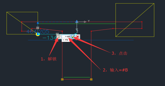

  D. 选择“笛卡尔参考”(Cartesian Reference), 点击cross section girder A图示中B点,双击回车键,得到B点相对于横截面原点的相对水平距离(-1346.12mm)和垂直距离(464.205mm)。在这里我们通过在水平方向输入变量#B来获得非有效区域。在梁翼缘宽度方向上点击切换锁定,首先解锁,随后输入=-#B,最后点击绿色对勾,梁翼缘宽度显示为=-#B。
  E. 用同样的方法在C点输入=#B.

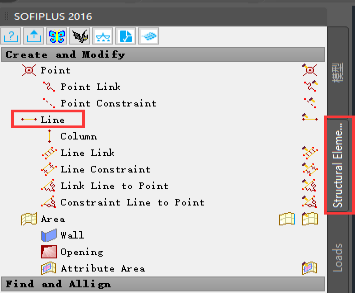

  1. 点击侧边栏的“Structural Element”(结构单元),选择“Line”(线),在“常规”(General)和“梁/索”(Beam/Cable)选项卡中分别输入梁的编号和横截面。
  2. 在绘图区域空白处右击鼠标,选择“SEGment on geometric axis”(几何轴线上的区段),再单击选择绘图区域中的轴线A,横截面为cross section girder A 的梁被放置在轴线A上。

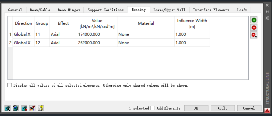

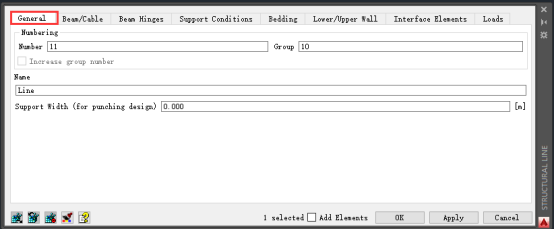

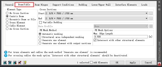

  1. SOFiPLUS(-X)的绘图窗口中,双击“定位”P1,进入横向构件编辑器,点击侧边栏的“Structural Element”,选择“Line”,在“General”、“Beam/Cable”和“Bedding”(基床)选项卡中输入以下内容后,绘制桥墩。

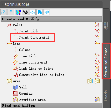

  2. 用点约束连接桥梁和桥墩。点击“Point Constraint”(点约束),勾选对话框相应选项,连接梁和桥墩上的两点。
  3. 再次点击“Point Constraint”,使用CAD命令绘制以桥墩端点为起点,长度为2.5m的水平线约束。

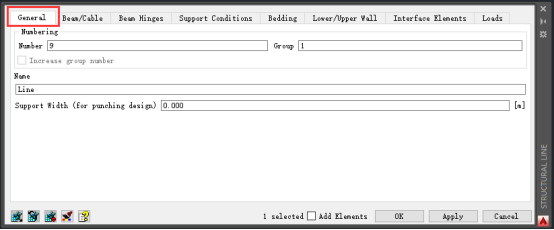

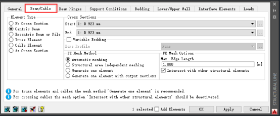

  4. 点击“Line”,在“General” 和“Beam/Cable”选项卡中输入以下内容后,绘制桩。

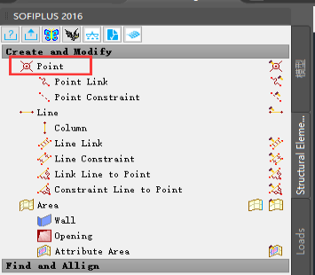

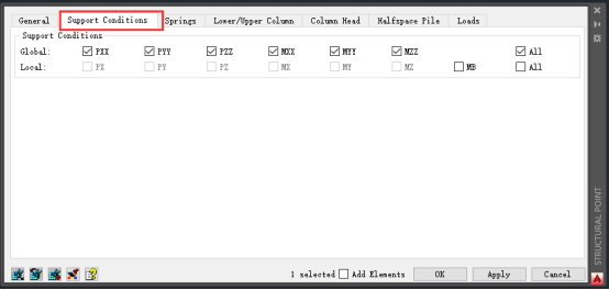

  5. 点击“Point”(点),在“Support Conditions”(支承条件)选项卡中勾选相应选项。点击桩的端点,将支承条件分配到桩端。

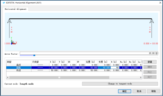

  如果您想改变桥梁的几何形状,点击侧边栏的“模型”,选择“水平对齐”(Horizontal Alignment),将轴线类型由“直线”改为“圆弧”,半径值设定为50m,点击“确定”。
  在命令行输入“regen”回车,无需做其他修改,附着在轴线上的结构单元和定位上的支承构件均随轴线改变。
