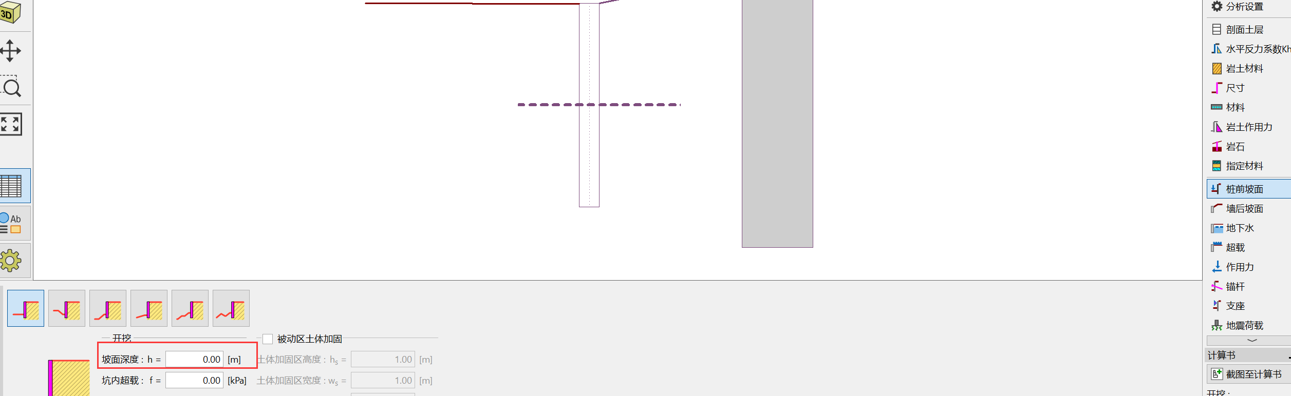

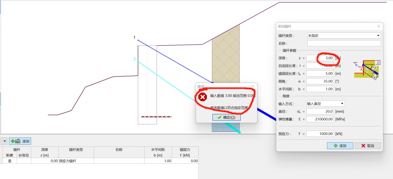

    抗滑桩位移计算位移过大,想通过加锚索控制位移,但锚索深度只能选0

      坡面深度调整一下。或者在如果是边坡模块调用过来的,可以把桩左移一些
