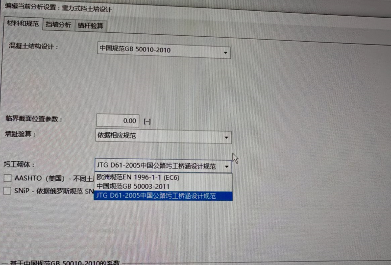

1、圬工材料挡土墙,截面验算,软件是否按照《砌体结构设计规范》GB 50003-2011进行?软件中如何采用《公路路基设计规范》(JTG D30-2015)附录H中H.0.3-2~7的公式计算?
2、无论是素混凝土,还是钢筋混凝土,软件是否均按照《混凝土结构设计规范》GB50010-2010进行?
3、材料与规范界面,圬工砌体对应下拉菜单,分别有不同的规范,选择不同的规范,仅仅是材料强度不同,还是计算的公式也不同?此下拉菜单下选择《公路圬工桥涵设计规范》,截面验算受压承载力特别高。

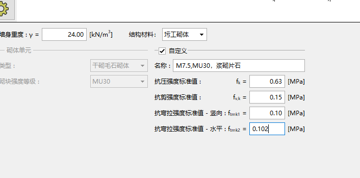

4、挡土墙材料界面,材料的指标均是强度标准值,而计算时采用的是设计值。此处如何直接输入设计值?或者软件是如何将标准值换算为设计值的。
